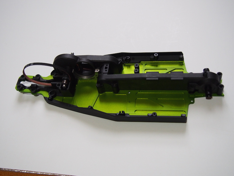

Bon comment dire pour le montage de ce Losi 22.4 vraiment rien d'extraordinaire si ce n'est qu'il est IM-PE-RA-TIF d'utiliser une taraud de 3 mm pour donner un coup dans chaque pièces plastique avant montage , sinon c'est le foirage assurè de toute les têtes de vis , un grand merci à Denis pour cette information .

Pour ma part je me suis fait une petite fantaisie , un ami m'a anodisé mon châssis en vert Ipad .

En suivant la notice le montage est des plus simple pas de mauvaise surprise , si ce n'est bien sur de ne pas oublier de tarauder toute les pièces plastique qui reçoivent un vis .
