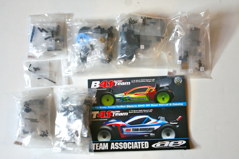

Ce matin mon gentil facteur ma donc gentiment apporté çà à la maison .
Rien ne manque les sachets comme d'habitude sur cette marque son séparé et étiqueté par ordre de montage , quand à la notice elle est comme toujours facile à comprendre rendant donc le montage plus aisé

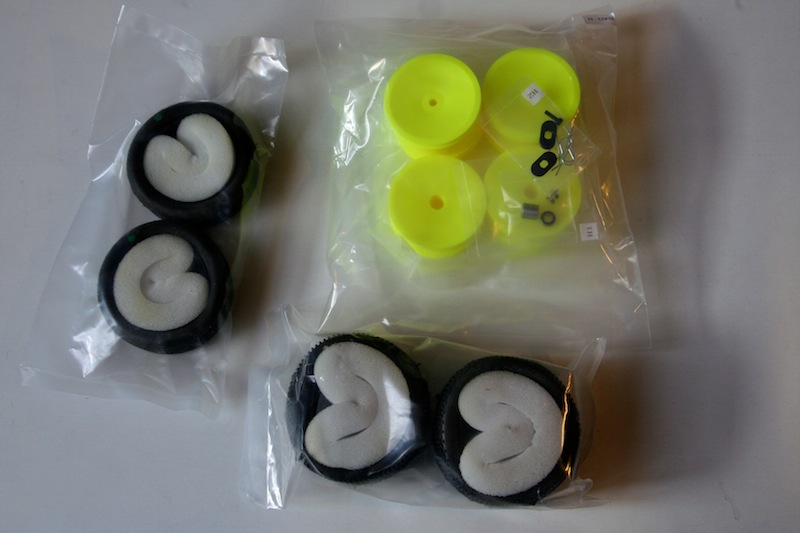

Bonne nouvelle les pneus fourni avec le kit sont des Proline M3 , de quoi offrir une tenu de piste correcte dès les premier tour de roues .

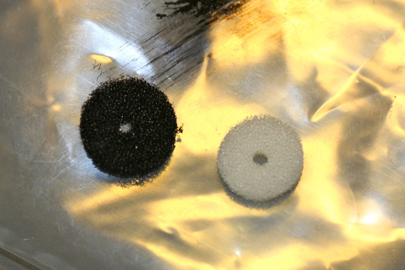

Une astuce trouvé sur internet teinter en noir avec un feutre permanent les caches poussières du kit .

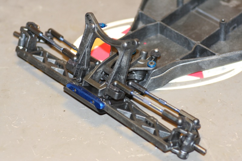

Acte 2 montage du train avant , noter que les dust cover ( cache poussière ) un fois teinté son discret .

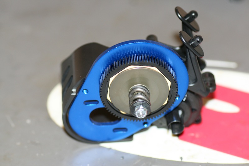

Acte 3 montage du différentiel , il est important de prendre le plus grand soin lors du montage , j'ai personnellement pris la précaution me poser les billes sur un chiffon car le compte du kit est juste donc hors de question d'en perdre une .

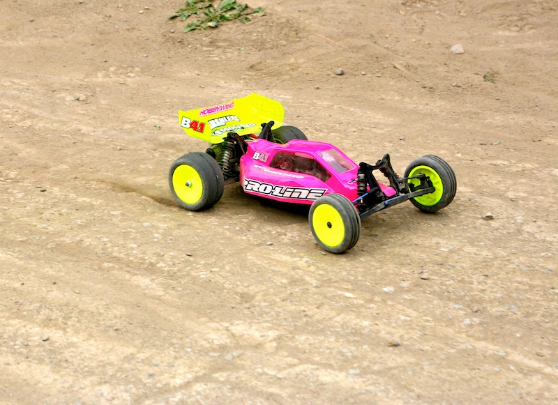

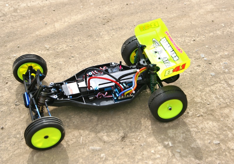

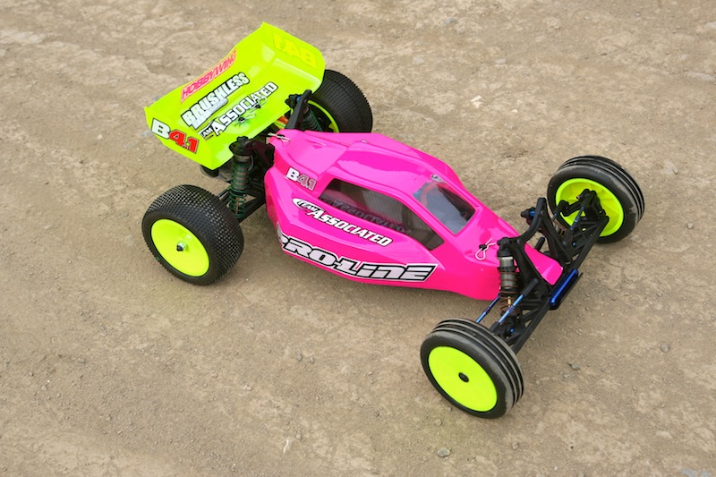

Bon voici la bête monté prête à en découdre , moteur LRP Stock 13,5 tour X12 , variateur Hobby Wing 120 A , et servo Futaba S3051HV , rien que du sérieux mais rien d'exceptionnel non plus .
Pour la carrosserie je suis resté minimaliste , à la Dodu quoi
Les premier tours de piste sont impressionnant non pas par la puissance de la bestiole car j'ai monté un pignon de 23 dents trop court mais par la tenu de piste , le chassis est vraiment assez bluffant , il est vrais que j'ai pris les réglage de Fouad Elward sur le championnat d'Europe 2011 que m'a donné Laurent de la Brillane .
Ce soir je vais refaire un tour à nouveau sur la piste pour essayer avec un pignon de 25 dents et je pendrais également la carte de programmation du variateur car que ce soit en timing ou en puissance je suis resté volontairement bas dans les réglages .

Ben en fait j'ai mis un 26 car je n'avais pas de 25 , mais coté température le moteur est monté difficilement à 50° mais les températures extérieure n'ont pas dépassé 25 ° ce soir
Accus 5000 Mah 35 C, réglage du variateur :
mode punch 7 sur 9 maxi
Timing réglé sur 6
Timing réglé sur 6
